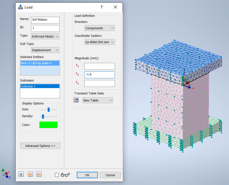

Dans la procédure suivante, vous allez ajouter une charge de mouvement forcé de 1,6 mm, appliquée vers le bas sur la plaque supérieure pendant 1 seconde.
Définition de la charge
  1. Dans l'arborescence Assemblage, dans Sous-cas 1, cliquez avec le bouton droit sur Charges > Nouveau et définissez les valeurs suivantes :
    • Nom : Mouvement forcé
    • Type : Mouvement forcé
    • Magnitude, Ty : -1,6
  2. Sélectionnez la face supérieure de la plaque supérieure pour appliquer la charge.

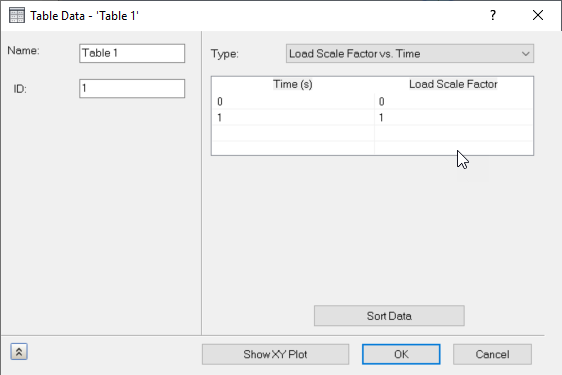

  3. Sous Données de table temporaire, cliquez sur Définir une nouvelle table et entrez les valeurs de table comme illustré ci-dessous. Pour entrer des valeurs numériques pour le facteur d'échelle de charge et de temps, cliquez deux fois dans une cellule, entrez une valeur, puis accédez à la cellule suivante à l'aide de la touche Tabulation.
  4. Cliquez sur OK pour fermer la boîte de dialogue.

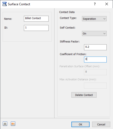

Définition du contact de surface
  1. Sur le ruban, cliquez sur Solveur Contacts.
  2. Dans la boîte de dialogue Contact de surface, définissez les valeurs suivantes :
    • Nom : Contact de billette
    • Type de contact : séparation
    • Auto-contact : activé
    • Coefficient de rigidité : 0.2
    • Coefficient de frottement : 0
