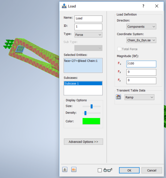

Les étapes suivantes permettent de créer une charge de 100 livres qui s'élève de façon linéaire sur une période donnée. Cette charge s'applique à la surface avant interne de la chaîne de début.
  1. Dans l'arborescence des pièces, sous Sous-cas 1, cliquez avec le bouton droit de la souris sur Charges > Nouveau.
  2. Sous Nom, indiquez Charge, puis sélectionnez la face interne à l'avant de la chaîne de début.
  3. Sous Magnitude, saisissez -100 dans le champ Fx et assurez-vous que Sous-cas 1 est sélectionné sous Sous-cas.

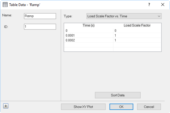

  4. Sous Données de la table transitoire, cliquez sur le bouton .
  5. Sous Nom, indiquez Rampe d'accès comme nom de table, et sélectionnez Facteur d'échelle du chargement vs. temps sous Type.
  6. Entrez les valeurs numériques affichées. La méthode la plus simple consiste à cliquer deux fois dans la cellule supérieure gauche, à entrer la première valeur, puis à passer à la cellule suivante à l'aide de la touche de tabulation.

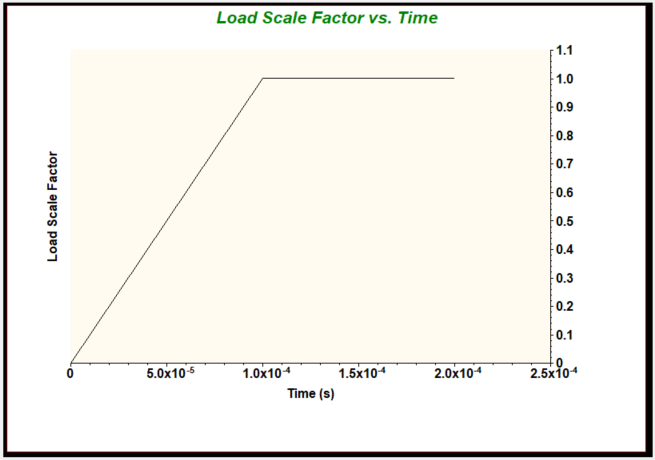

  7. Cliquez sur Aff. tracé XY afin de faire apparaître le tracé affiché ci-dessous.
  8. Cliquez sur OK pour fermer les boîtes de dialogue Données de la table et Charge, ainsi que pour définir la charge.
