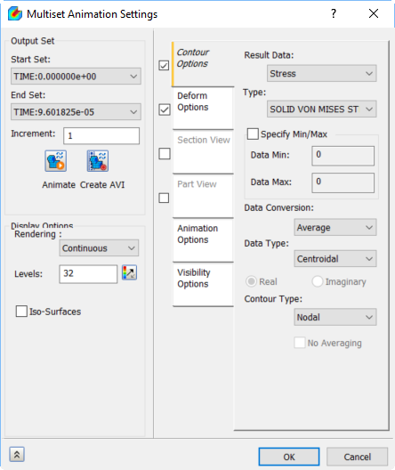

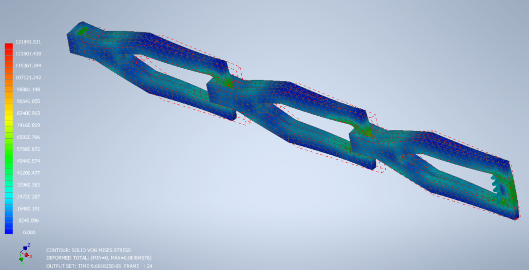

Dans cette procédure, vous allez animer les résultats pour voir la chaîne s'étirer sous la charge.
  1. Cliquez avec le bouton droit de la souris sur Résultats > Paramètres d'animation de plusieurs jeux.
  2. Sélectionnez TEMPS:0.000000e+00 sous Jeu de début et choisissez l'une des plus grandes valeurs de temps, comme TEMPS:9.601825e-05, sous Jeu de fin.
  3. Dans l'onglet Options de contour, sélectionnez Contrainte sous Données de résultat et CONTRAINTE DE VON MISES SOLIDE sous Type.
  4. Pour exécuter l'animation, cliquez sur Animer . Pour arrêter l'animation, cliquez à nouveau sur Animer.
