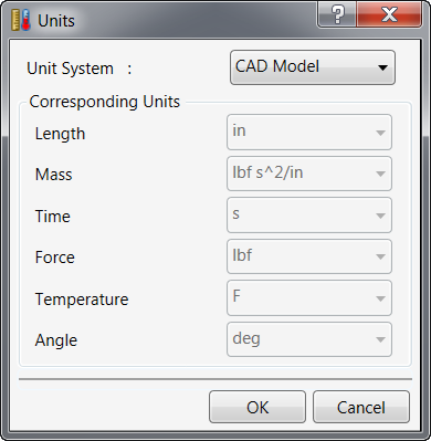

  5. Accédez à Outils > Paramètres de document > Unités. Définissez les unités en pouces et en livres. Elles deviennent les unités Par défaut. Vous pouvez également double-cliquer sur Unités dans l'arborescence et choisir un système d'unités utilisant les pouces et les livres.
  6. Cliquez sur OK.
