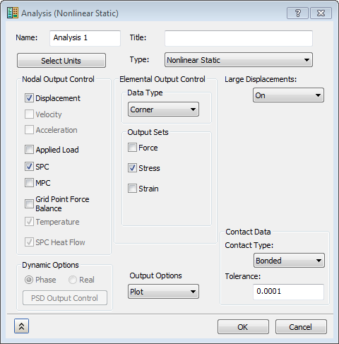

Cliquez avec le bouton droit sur
Analyse 1
et choisissez
Modifier
Définissez la valeur de
Type
sur
Statique non linéaire
Dans l'onglet
Options
, assurez-vous que l'option
Activé
est sélectionnée pour
Grands déplacements
Cliquez sur
OK
