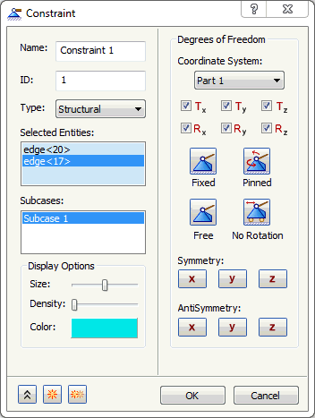

Appliquer les contraintes
  1. Dans l'arborescence, cliquez avec le bouton droit sur Contraintes et sélectionnez Nouveau.
  2. Sélectionnez les arêtes extérieures (pas la surface entière) à l'extrémité des tubes supérieur et inférieur.
  3. Assurez-vous que Sous-cas 1 est sélectionné dans la liste Sous-cas.
  4. Conservez toutes les valeurs par défaut dans la boîte de dialogue Contrainte.
  5. Cliquez sur OK pour créer la contrainte fixe.

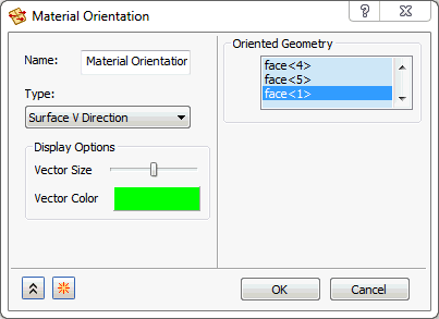

Définir l'orientation du matériau
  1. Dans la partie supérieure de l'arborescence, cliquez avec le bouton droit sur Analyse  >  Nouveau  >  Orientation du matériau.
  2. Dans Type, sélectionnez Direction V de surface.
  3. Sélectionnez les cinq surfaces du modèle. Elles doivent s'afficher dans Géométrie orientée.
  4. Cliquez sur OK pour créer l'orientation du matériau. Observez les petites flèches vertes qui s'affichent dans le maillage. Elles indiquent la direction "angle 0".
