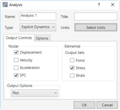

  5. Cliquez avec le bouton droit de la souris sur Analyse 1 > Modifier, puis définissez Type sur Dynamique explicite dans la boîte de dialogue Analyse.
    Assurez-vous que les cases Déplacement et SPC sont cochées.
  6. Dans cette même boîte de dialogue, cliquez sur Sélectionner les unités et assurez-vous que Système d'unités est défini sur Modèle de CAO ou Anglais, en pouces, en livres-force et en secondes.
