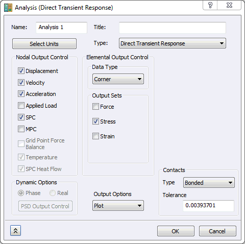

  1. Dans l'arborescence, cliquez avec le bouton droit sur Analyse 1 et sélectionnez Modifier.
  2. Dans le menu déroulant Type, sélectionnez Réponse transitoire directe.
  3. Cochez les cases Vitesse et Accélération.
  4. Cliquez sur OK.

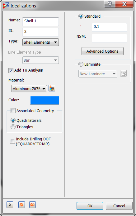

  2. Dans l'arborescence Modèle, cliquez avec le bouton droit sur Idéalisations  >  Nouveau.
  3. Sélectionnez Eléments coques dans le menu déroulant Type.
  4. Vérifiez que l'option Matériau est définie sur Aluminium 7075 traité thermiquement (T6) forgé.
  5. Entrez 0.1 dans le champ t (thickness, épaisseur).
  6. Cliquez sur OK.

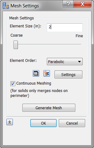

Définir le maillage
  1. Cliquez avec le bouton droit de la souris sur Modèle de maillage > Modifier.
  2. Saisissez 2.0 dans le champ Taille d'élément.
  3. Cliquez sur OK pour générer le maillage. Le maillage doit se présenter comme illustré ci-dessous.
