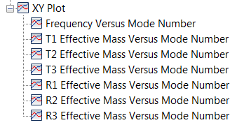

    • En bas de l'arborescence Pièce, sept tracés XY apparaissent :

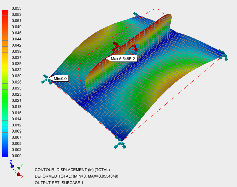

  3. Dans l'arborescence Pièce, sous Résultats, double-cliquez sur Déplacement pour voir le contour du déplacement total sur la géométrie déformée.
    Notez que les valeurs minimale et maximale de déplacement sont clairement libellées.
