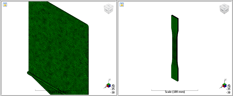

Ce didacticiel vous aide à analyser un coupon ASTM (American Society for Testing and Materials) qui a été usiné à partir d’une plaque moulée par injection. Une simulation de moulage par injection est effectuée avec Moldflow et le coupon est créé à l’aide d’Inventor Nastran. Advanced Material Exchange permet de mapper les orientations des fibres avec le modèle structurel et de caractériser le comportement du matériau non linéaire. Enfin, une analyse structurelle est effectuée et les résultats sont évalués dans Inventor Nastran.
Ce didacticiel est basé sur ASTM D638-10 pour le test de tension des matières plastiques. L’objectif principal de ce didacticiel est de démontrer que les modèles de matériaux utilisés par Advanced Material Exchange peuvent reproduire avec précision la réponse de contrainte/déformation expérimentale du matériau. Nous allons également examiner certaines des variables clés de la solution produites par Advanced Material Exchange qui peuvent vous aider à évaluer la durée de vie structurelle de votre pièce.
