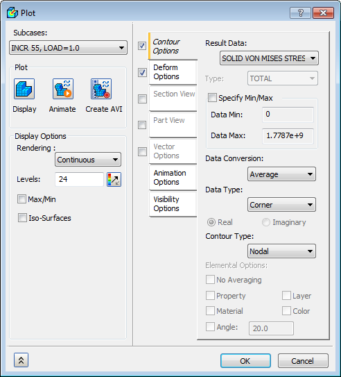

  2. Vous allez maintenant examiner les résultats de différents incréments.
  3. Cliquez avec le bouton droit sur Résultats et choisissez Modifier.
  4. Dans le menu déroulant Sous-cas, sélectionnez INCR 53, CHARGE=1.0. Cochez les cases Options de déformation et Options de contour.
  5. Définissez le paramètre Echelle de déformation sur Réelle et cliquez sur le bouton Tout masquer pour masquer tous les symboles.
  6. Sélectionnez CONTRAINTE DE VON MISES SOLIDE dans le menu déroulant Données de résultat situé sous Options de contour, puis décochez l'option Max./Min. dans Options d'affichage et cliquez sur le bouton Afficher. Cliquez ensuite sur OK pour afficher les résultats.

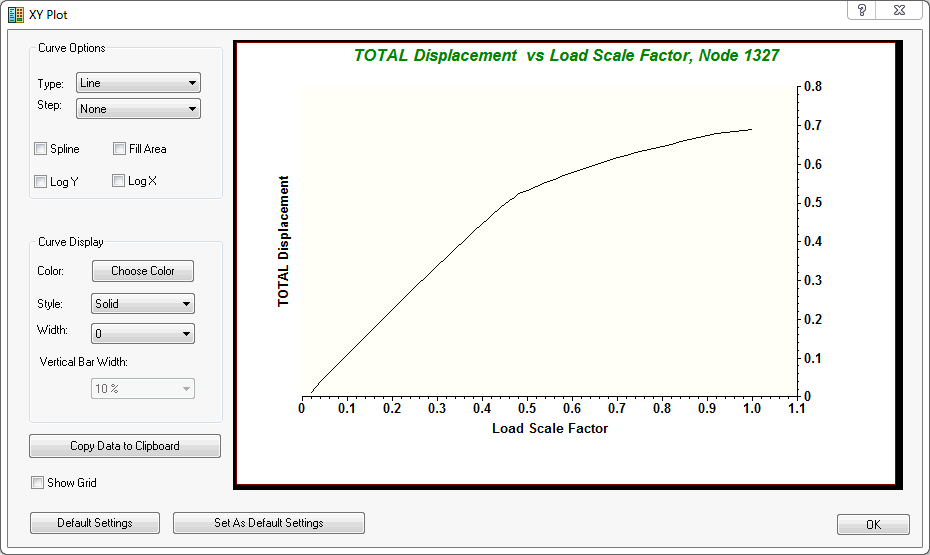

  10. Cliquez avec le bouton droit sur Tracé XY et sélectionnez Nouveau.
  11. Sélectionnez le noeud situé sur la pliure la feuille, comme indiqué dans le tracé ci-dessous (2175), puis cliquez sur Aff. tracé XY.
