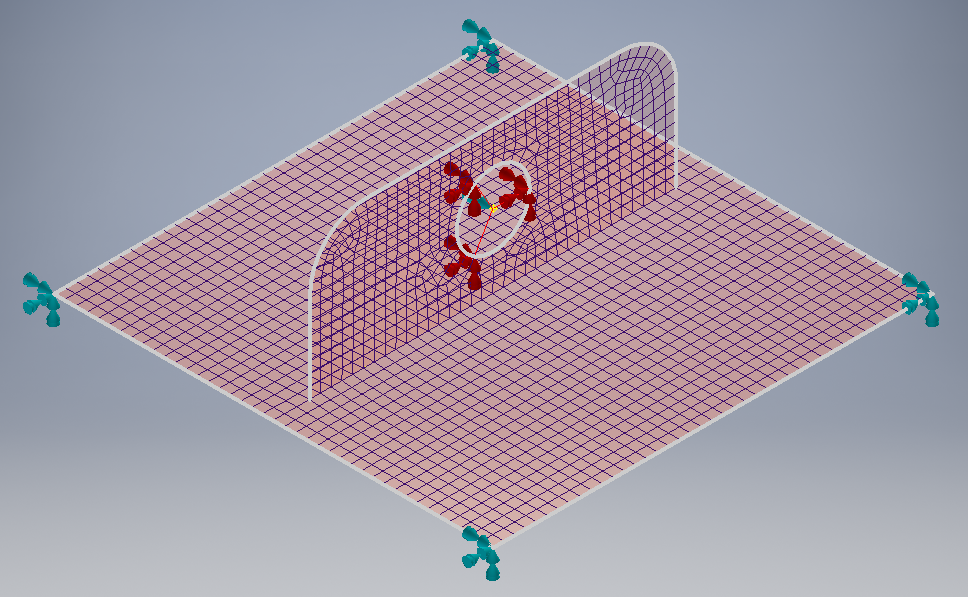

Définir un connecteur
  1. Dans l'arborescence Modèle, cliquez avec le bouton droit sur Connecteurs  >  Nouveau.
  2. Définissez le type sur Corps rigide. Dans la partie droite de la boîte de dialogue, assurez-vous que l'option Sélectionner un point est activée.
  3. Si le champ Entités dépendantes n'est pas actif (en bleu), cliquez dessus pour l'activer, puis choisissez le cercle qui forme l'arête du perçage.
  4. Cliquez sur le champ Sommet/point indépendant pour l'activer, puis cliquez au centre du cercle.
  5. Cliquez sur OK.

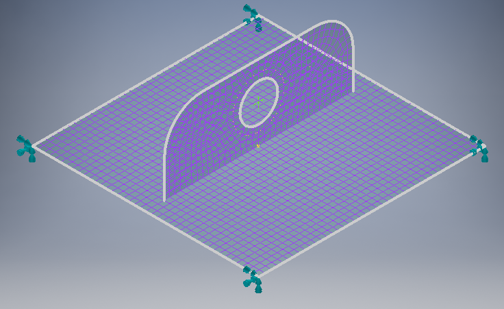

Appliquer des contraintes et un amortissement
  1. Dans l'arborescence Pièce, cliquez avec le bouton droit sur Contraintes (situé sous Sous-cas 1) et choisissez Nouveau.
  2. Renommez la contrainte de coin fixe et sélectionnez les quatre coins comme indiqué sur l'image.
  3. Définissez l'option Type sur Structurel et assurez-vous que Sous-cas 1 est sélectionné dans la liste.
  4. Acceptez les paramètres par défaut et cliquez sur OK pour définir la contrainte.
    Par défaut, la contrainte est définie sur la condition fixe, afin que les 6 degrés de liberté des noeuds sur la surface sélectionnée soient soumis à des contraintes.
  5. Dans l'arborescence Pièce, une fois de plus, cliquez avec le bouton droit sur Contraintes (situé sous Sous-cas 1) et choisissez Nouveau.
  6. Renommez la contrainte Contrainte RSA.
  7. Sur la pièce, sélectionnez le point de construction situé au centre de perçage, puis dans la boîte de dialogue Contrainte, définissez le type sur Spectre de réponse et appliquez uniquement une contrainte dans la direction Tx en définissant les autres directions comme libres. Cliquez sur OK pour définir la contrainte.

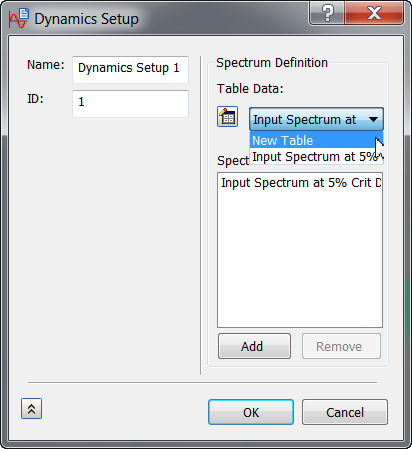

Définir le réglages du dynamique
  1. Dans l'arborescence Pièce, double-cliquez sur Réglages du dynamique 1.
  2. Dans la boîte de dialogue Réglages du dynamique, cliquez sur l'icône Définir une nouvelle table pour afficher la boîte de dialogue Données de table.
  3. Remplacez le nom par Spectre d'entrée avec amortissement critique de 5 %, entrez 5 pour la valeur d'amortissement (%) et sur le côté droit, sélectionnez Spectre de réponse – Accélération vs fréquence pour type.
  4. Copiez toutes les lignes de données de la table suivante, y compris la ligne d'en-tête supérieur avec les termes Fréquence et Accélération. Collez les données dans le champ Tableau sur le côté droit de la boîte de dialogue Table de données.

  5. Dans la boîte de dialogue Table de données, cliquez sur OK. Cliquez ensuite sur Ajouter dans la boîte de dialogue Réglages du dynamique.
    Le nom de la nouvelle table doit apparaître dans la liste de courbe du spectre. Nous allons ajouter deux autres tables avec différentes valeurs d'amortissement critique.
  6. Dans la boîte de dialogue Réglages du dynamique, dans la liste déroulante Données de table, sélectionnez Nouvelle table.
  7. Cliquez sur Définir une nouvelle table .
  8. Dans la boîte de dialogue Données de table, dans le champ Nom, entrez Spectre d'entrée avec amortissement critique de 2 % , puis entrez 2 pour la valeur d'amortissement (%).
  9. Pour une table Type, sélectionnez Spectre de réponse – Accélération vs fréquence, puis copiez et collez les données de la table ci-dessous.

  10. Dans la boîte de dialogue Table de données, cliquez sur OK. Cliquez ensuite sur Ajouter dans la boîte de dialogue Réglages du dynamique.
  11. Dans la liste déroulante Table de données, sélectionnez Nouvelle table.
  12. Cliquez sur Définir une nouvelle table .
  13. Dans la boîte de dialogue Table de données, dans le champ Nom, entrez Spectre d'entrée avec amortissement critique de 0 %, puis entrez 0 pour la valeur d'amortissement (%).
  14. Pour une table Type, sélectionnez Spectre de réponse – Accélération vs fréquence, puis copiez et collez les données de la table ci-dessous.

  15. Dans la boîte de dialogue Table de données, cliquez sur OK. Cliquez ensuite sur Ajouter dans la boîte de dialogue Réglages du dynamique.
  16. Dans la boîte de dialogue Réglages du dynamique, cliquez sur OK.
