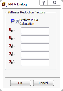

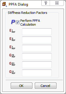

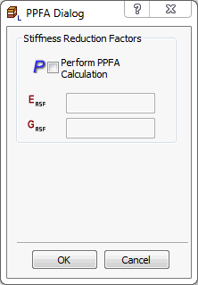

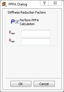

- Les données PPFA permettent de spécifier les facteurs de réduction de la rigidité pour le type de matériau respectif, c'est-à-dire isotrope, orthotrope 2D.
- Si le type de matériaux est Isotrope, Orthotrope 2D et Orthotrope 3D, les données PPFA auront les facteurs de réduction de la rigidité pour E et G dans différentes directions.
Isotrope
Orthotrope 2D
Orthotrope 3D
- Effectuer le calcul PPFA est le paramètre qui, lorsque la case à cocher est activée, permet d'activer NLCOMPPLYFAIL dans les paramètres de traitement de solution non linéaire. Il fait passer le bouton sur (activé).
