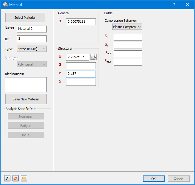

Ce matériau est utilisé uniquement dans une analyse Dynamique explicite. Après avoir sélectionné l’option Résilient (MATB) dans le menu Type, les sections de matériau suivantes sont disponibles : Général, Structurel et Résilient.
Vous pouvez entrer le module de Young, le module de cisaillement, le coefficient de Poisson, le coefficient de dilatation thermique et la masse volumique sous les sections Général et Structurel.

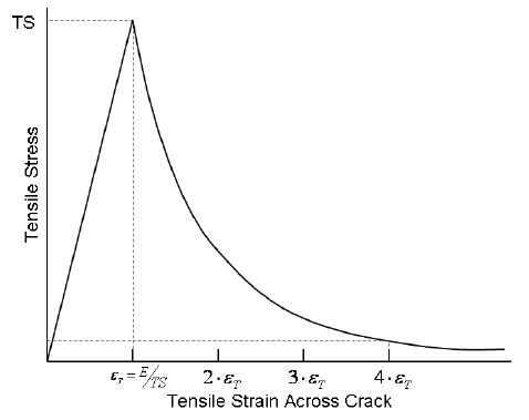

Le comportement de tension du matériau est uniquement élastique jusqu’à la valeur de résistance à la tension. Des fissures individuelles peuvent se former dans les directions de déformation principales orthogonales. La courbe contrainte-déformation dans la déformation de tension s’adoucit après la fissuration, comme illustré dans la figure 1.
Figure 1 : Courbe contrainte-déformation dans les cas de tension

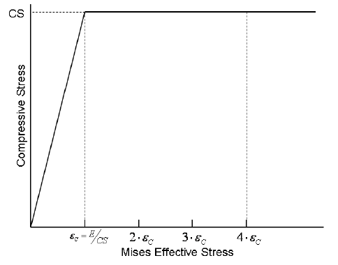

Figure 2 : Modèle de compression élastique/Parfaitement plastique (CMODEL = 2)

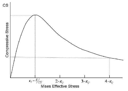

Figure 3 : Modèle d’adoucissement de la déformation élastique/plastique (CMODEL = 3)
Résistance du matériau à la tension.
Une valeur de résistance à la compression n’est requise que si CMODEL = 2 ou 3. La valeur par défaut de 1.E30 implique une résistance infinie.
La déformation de tension à laquelle le point de matériau est supprimé du maillage, si le critère de suppression BRITTLE a été spécifié pour cette pièce, est déterminée à partir de ce multiple de la déformation de rupture. Dans la figure 1, la déformation de suppression est indiquée pour TMULT = 4. La valeur par défaut de 1 000 n’implique aucune suppression d’élément dans le matériau.
La déformation de compression à laquelle le point de matériau est supprimé du maillage (si le critère de suppression BRITTLE a été spécifié pour le PID de cette pièce) est déterminée à partir de ce multiple de la déformation de rupture. Dans les figures 2 et 3, la déformation de suppression est indiquée pour CMULT = 4. La valeur par défaut de 1 000 n’implique aucune suppression dans le matériau.
