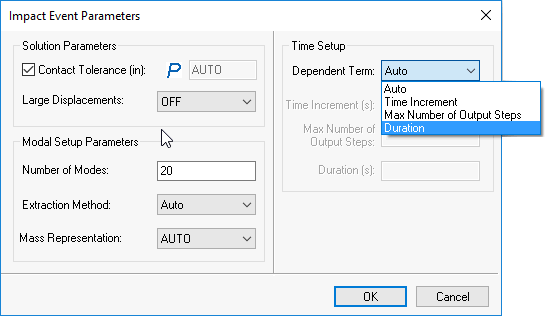

Paramètres avancés :
- Tolérance de contact : spécifie la tolérance de contact utilisée dans la génération automatique du contact de surface. Le jeu de valeurs définit la distance d'activation normale maximale. La valeur recommandée est une distance d'environ 10 % supérieure à la plus grande distance qui peut être reconnue comme le contact. Le paramètre automatique par défaut est basé sur la dimension de référence du modèle multipliée par 1.0E-04. Pour les modèles avec des niveaux élevés de courbure de contact, il est recommandé de définir explicitement la tolérance de contact.
- Grands déplacements : le grand déplacement et les effets de force du suiveur et la rigidité différentielle. Cette option est activée par défaut.
Nombre de modes : nombre de fréquences propres calculées pour fournir un incrément de temps précis et la durée de l'analyse. La valeur par défaut est 30 modes.
- Méthode d'extraction : vous pouvez sélectionner le solveur de valeurs propres de Lanczos ou de sous-espace pour résoudre les fréquences propres. Le programme choisit la meilleure méthode basée sur le paramètre de directive de mémoire RAM (Paramètres-Directives de gestion de la mémoire) et la taille du modèle.
- Représentation de masse : son activation nécessite la génération de matrices de masse couplées pour les éléments avec une capacité de masse couplée. Sa désactivation nécessite la génération de matrices de masse diagonales. Le paramètre automatique va utiliser la formulation de masse couplée lorsque les éléments rigides sont spécifiés dans le modèle.
- Terme dépendant : choisissez l'une des options suivantes pour que les méthodes définissent la taille du pas de temps et la durée de l'événement.
- Auto : cette option désactive les champs de saisie Incrément de temps, Nombre maximum d'étapes de sortie et Durée. Le solveur calcule automatiquement les pas de temps en fonction de la vitesse initiale/l'accélération, du vecteur du projectile et de la distance initiale entre le projectile et l'objet cible.
Les trois autres options rendent l'un des trois paramètres de pas de temps dépendant des deux autres. Ces options activent deux champs de saisie et rendent la troisième indisponible. Elles offrent une grande flexibilité dans la définition de l'intervalle. Choisissez la valeur calculée (terme dépendant) et saisissez les deux autres.
- Incrément de temps : incrément de temps pour l'analyse d'impact. Calculez la valeur du champ Incrément de temps à partir des valeurs spécifiées par l'utilisateur dans les champs Durée et Nombre maximum d'étapes de sortie.
- Durée : durée de l'analyse d'impact. Calculez la valeur du champ Durée à partir des valeurs spécifiées par l'utilisateur dans les champs Incrément de temps et Nombre maximum d'étapes de sortie.
- Nombre max. de pas de sortie : nombre maximum de pas de sortie générés. La valeur du champ Nombre maximum d'étapes de sortie est calculée à partir des valeurs spécifiées par l'utilisateur dans les champs Incrément de temps et Durée.
