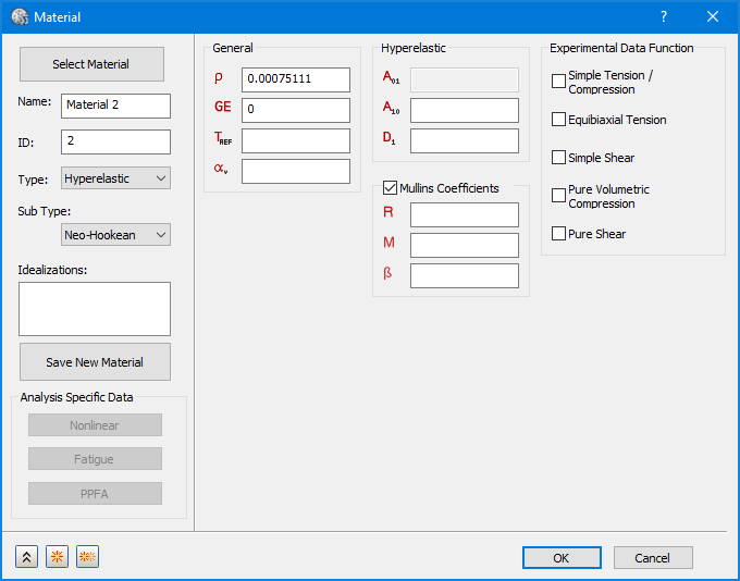

Ce type de matériau n’est pas pris en charge pour les analyses explicites. Il définit les propriétés du matériau à utiliser dans des analyses hyperélastiques entièrement non linéaires (grandes déformations et grandes rotations) des matériaux de type caoutchouc (élastomères) d’éléments solides isoparamétriques.
où
et

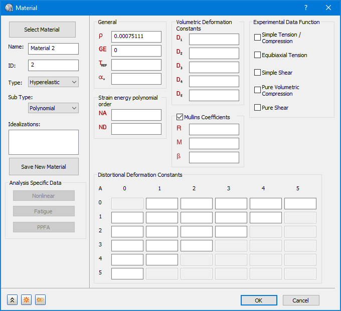

sont les premier et deuxième invariants de contraintes de distorsion, respectivement ; J = det F est le déterminant du degré de déformation ; et 2D1 = K et 2 (A10 + A01) = G sur de petites déformations, où K est le module global. Le modèle est réduit à un matériau Mooney-Rivlin si NA = 1 et à un matériau néo-hookéen si NA = 1 et A01 = 0,0. Pour les matériaux néo-hookéen ou Mooney-Rivlin, aucune entrée de continuation n'est requise.

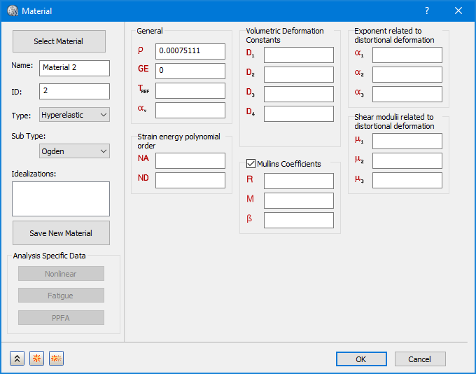

où
et
sont des étirements principaux ; j = dét F est le déterminant du degré de déformation ; et 2D1 = K aux petites déformations, où K est le module global.
est la température actuelle et
est la température initiale.
Par défaut, la valeur de D1 est
. La valeur par défaut de D2 à D4 est zéro.
Après la sélection de l’option Hyperélastique dans la liste déroulante Type, les sections du matériau suivantes deviennent disponibles : Hyperélastique, Fonctions de données expérimentales et Coefficients de Mullins.
