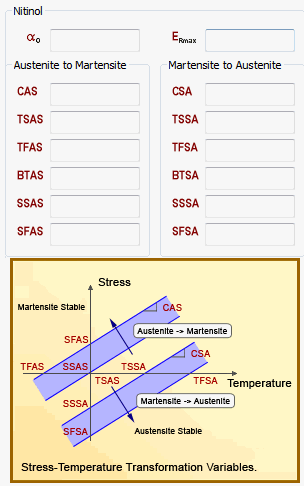

Le matériau Nitinol est utilisé uniquement dans l'analyse non linéaire. Une fois Nitinol sélectionné dans la liste déroulante Type, les sections du matériau suivantes deviennent disponibles : Général, Structurel et Nitinol.
Général et structurel
- Vous pouvez entrer le module de Young, le module de cisaillement, le coefficient de Poisson, le coefficient de dilatation thermique, la densité de masse sous la section Général et structurel.
Nitinol
- Cette propriété de matériau est utilisée pour les alliages à mémoire de forme.
- Elle requiert le coefficient de pression
et la déformation résiduelle maximum
- Les contraintes de transformation et la température peuvent être combinées de telle manière que la contrainte de transformation peut être calculée à l'aide des données spécifiées pour autensite en martensite et inversement.
- La contrainte de départ pour la transformation d'austensite en martensite est SSAS -CAS*TSAS.
- La contrainte de fin pour la transformation d'austensite en martensite est SFAS -CAS*TFAS.
- La contrainte de départ pour la transformation de martensite en austensite est SSSA -CSA*TSSA.
- La contrainte de fin pour la transformation de martensite en austensite est SFSA -CSA*TFSA.
- Les températures doivent satisfaire la relation :
TFAS<TSAS<TSSA<TFSA
- Lorsque BTAS et BTSA sont égaux à zéro, le modèle du matériau est linéaire. Lorsque BTAS et BTSA sont différents de zéro, le modèle du matériau est exponentiel avec BTAS et BTSA comme coefficients.
