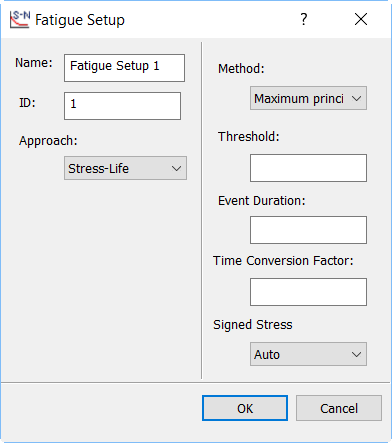

Pour accéder à la configuration de fatigue pour une analyse multiaxiale ou de fatigue de vibration, cliquez avec le bouton droit de la souris sur Configuration de fatigue sous Sous-cas dans l'arborescence, puis choisissez Modifier.
Paramètres d'analyses multiaxiales ou de fatigue de vibration
- Nom : utilisé pour étiqueter une configuration de fatigue.
- ID : utilisé pour identifier une configuration de fatigue numériquement.
- Méthode : approche de durée de vie, l'un des paramètres suivants est défini :
- Longévité par contrainte : il utilise le SN-DATA pour le calcul de la longévité et d'avarie.
- Longévité par déformation : il utilise le EN-DATA pour le calcul de la longévité et d'avarie.
- Méthode : méthode de calcul de durée de vie sélectionnée par de l'une des manières suivantes :
- Von Mises
- Principale maximale
- Cisaillement maximal
- Seuil : pourcentage du seuil de magnitude. Cette option est applicable uniquement pour l'analyse de fatigue multiaxiale.
- Durée de l'événement : durée utilisée pour déterminer la durée de vie.
- Facteur de conversion de la durée : facteur pour convertir la durée de l'événement et les unités de résultats de durée de vie autrement qu'en secondes.
- Contrainte signée : indique si la contrainte ou la déformation utilisée dans la méthode de calcul de longévité doit être signée ou non. La valeur OUI autorise les valeurs signées, en fonction de la contrainte ou de la déformation principale. La valeur AUTO par défaut ou NON autorise uniquement les valeurs positives.
Pour résoudre une analyse de fatigue, la configuration de fatigue et les données de fatigue (SN DATA ou EN DATA) dans Matériau doivent être définies.
