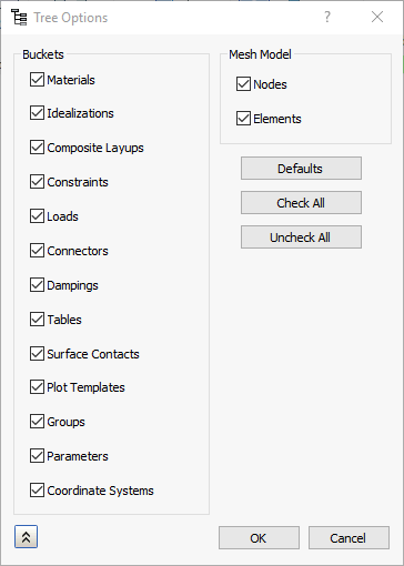

Options de l'arborescence
Options de l'arborescence permet d'éliminer des éléments de l'arborescence du modèle à ne pas afficher.
Lorsque vous cliquez sur Options de l'arborescence, la boîte de dialogue suivante s'affiche.
Lorsqu'un élément est désactivé dans la boîte de dialogue, il est supprimé de l'arborescence. Le bouton Par défaut permet de sélectionner uniquement les éléments absolument nécessaires. Tout sélectionner sélectionne toutes les cases à cocher et Tout désélectionner désélectionne toutes les cases à cocher.
