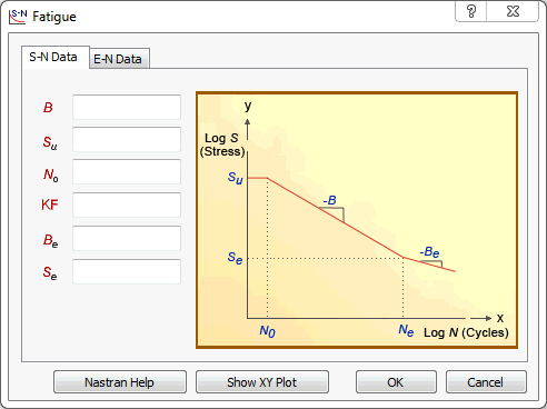

- Deux options sont prises en charge dans Données de fatigue :

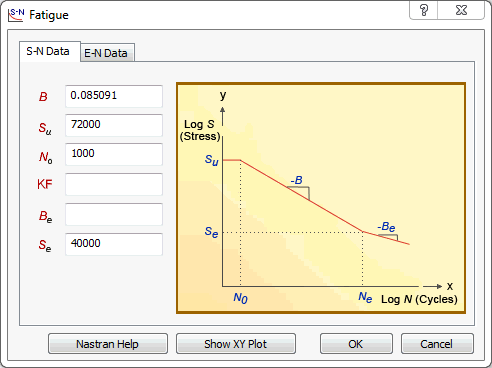

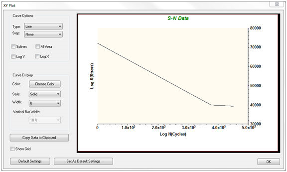

- Données S-N : la longévité par déformation de définir une courbe S-N.
- Cliquez sur Afficher le tracé XY. La boîte de dialogue Tracé XY de la courbe s'affiche comme illustré dans l'image ci-dessous :

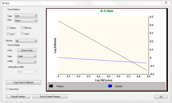

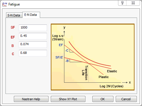

- Données E-N : la longévité par déformation nécessite de définir une courbe E-N.
