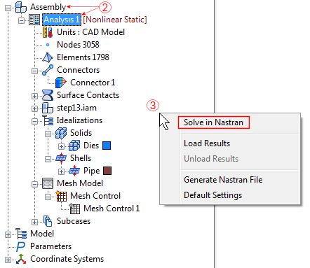

Il existe trois façons d'exécuter la commande Résoudre dans Nastran :
  1. Cliquez sur la commande Exécuter dans le groupe de fonctions Résoudre du ruban.
  2. Cliquez sur la pièce/l'assemblage ou sur l'en-tête du nom d'analyse avec le bouton droit de la souris ("Analyse 1" dans l'exemple ci-dessous) et cliquez sur Résoudre dans Nastran dans le menu contextuel.
  3. Cliquez sur un espace vide de l'arborescence de modèle Autodesk Nastran avec le bouton droit de la souris et sélectionnez Résoudre dans Nastran dans le menu contextuel.
