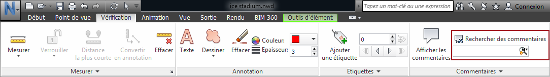

Pour rechercher rapidement des commentaires
- Cliquez sur l'onglet Vérification
le groupe de fonctions Commentaires.
- Dans la zone de texte Recherche rapide de commentaires, entrez le texte à rechercher dans tous les commentaires. Vous pouvez saisir un ou plusieurs mots. Si vous saisissez annotation, par exemple, la recherche renverra uniquement les commentaires contenant le mot "annotation".
Conseil : Si vous ne connaissez pas précisément le contenu du commentaire à retrouver, n'hésitez pas à employer des caractères génériques. Pour rechercher un caractère indéterminé, utilisez le symbole "?" (point d'interrogation). Pour rechercher un nombre quelconque de caractères indéterminés avant ou après le texte, servez-vous du symbole * (astérisque). Si vous souhaitez retrouver, par exemple, tous les commentaires contenant du texte avant et après le mot architecture, tapez *architecture* dans le champ Texte.
- Cliquez sur Recherche rapide de commentaires
La fenêtre Rechercher des commentaires qui s'affiche contient une liste de tous les commentaires correspondant au texte saisi.
Cliquez sur un commentaire pour accéder au point de vue approprié.
