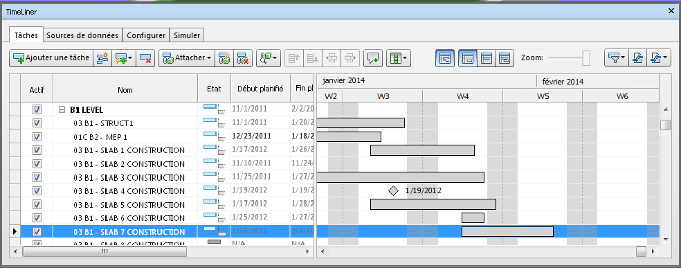

Onglet Tâches
L'onglet Tâches permet de créer et de gérer des tâches de projet. Il énumère toutes les tâches de votre nomenclature sous forme d'un tableau. Servez-vous des barres de défilement situées sur le côté droit et dans la partie inférieure de cet onglet pour naviguer d'un enregistrement de tâche à un autre.
Vue des tâches
Les tâches s'affichent dans un tableau à plusieurs colonnes ce qui offre une certaine flexibilité d'affichage des enregistrements. Vous pouvez ainsi :
  • Déplacer ou redimensionner les colonnes.
  • Trier les données des colonnes par ordre croissant ou décroissant.
  • Ajouter de nouvelles colonnes utilisateur dans le jeu de colonnes par défaut.
Conseil : Vous pouvez vous déplacer entre les entrées à l'aide du clavier. Sélectionnez simplement une tâche et appuyez sur les touches Tabulation et MAJ+Tabulation pour passer d'un champ à l'autre en avant ou en arrière, respectivement. A l'aide du clavier, il est ensuite possible de modifier et de définir chaque entrée qui l'exige.
Hiérarchie des tâches
Autodesk Navisworks TimeLiner prend en charge une structure de tâche hiérarchique importée à partir d'une source de données, par exemple Microsoft Project™ (voir Onglet Sources de données pour plus d'informations). La hiérarchie peut être développée ou comprimée par un simple clic sur le signe plus ou moins en regard de la tâche.
Icônes d'état
Une icône identifie l'état de chaque tâche. Chaque tâche est représentée par deux barres, afin de comparer les dates planifiées aux dates réelles. La couleur permet de différentier les parties d'une tâche, selon qu'elles sont anticipées (bleu), ponctuelles (vert), retardées (rouge) ou planifiées (gris). Les points correspondent aux dates de début et de fin.
Lorsque vous placez le pointeur de la souris au-dessus d'une icône de statut, une info-bulle indiquant l'état de la tâche s'affiche.

Colonnes
Le bouton Colonnes permet de choisir l'un des trois jeux de colonnes prédéfinis à afficher dans la vue des tâches, basique, standard ou étendue. Vous pouvez également créer un jeu de colonnes personnalisé dans la boîte de dialogue Choisir les colonnes TimeLiner. Pour ce faire, cliquez sur Choisir les colonnes, puis sélectionnez Personnaliser une fois que vous avez configuré le jeu de colonnes de votre choix.
Filtrer par état
La liste déroulante Filtrer par état permet de filtrer les tâches en fonction de leur état. Le filtrage d'une tâche masque temporairement cette dernière dans les vues des tâches et le diagramme de Gantt, mais ne modifie pas la structure de données sous-jacente.
Exporter la nomenclature
Le bouton Exporter la nomenclature permet d'exporter une nomenclature TimeLiner dans un fichier CSV ou Microsoft Project XML.
Vue du diagramme de Gantt
Il s'agit d'un diagramme à barres colorées qui illustre l'état de votre projet. Chaque ligne correspond à une tâche. L'axe horizontal représente la durée du projet en incréments (jours, semaines, mois, années, par exemple) tandis que l'axe vertical illustre les tâches du projet. Les tâches peuvent être représentées de manière successive, en parallèle ou se chevauchant.
Vous pouvez faire glisser une tâche vers différentes dates, ou cliquer et faire glisser la fin d'une tâche pour allonger ou raccourcir sa durée. Les modifications sont automatiquement répercutées dans la vue des tâches.
