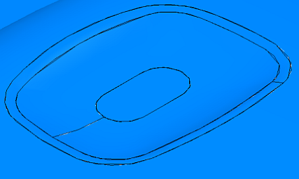

- Zoom dans la fenêtre — Cliquer puis utiliser le bouton gauche de souris pour faire glisser une boite sur une section de la fenêtre graphique pour faire un zoom dans la zone spécifié. Par exemple:
Il convertit ceci:
Boite de zoom
en cela:
