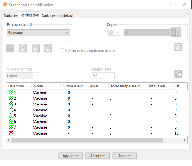

L'onglet Surfaces par défaut vous permet de définir un ensemble de données de surépaisseurs standard qui n'est pas attaché à un parcours d'outil ou une frontière spécifique. Vous pouvez donc l'utiliser pour définir les règles de surépaisseurs par défaut pour votre modèle.
Cette option est similaire à celle de l'onglet Surfaces, sauf que les valeurs appliquées ici sont les valeurs par défaut appliquées à tous les nouveaux parcours d'outils et à toutes les nouvelles frontières. Les parcours d'outils et frontières existants ne sont pas modifiés par les changements faits ici.
Ensemble
— Il s'agit d'un rappel visuel pour indiquer que c'est un paramètre Par défaut qui n'est pas attaché à un parcours d'outil ou une frontière spécifique.
