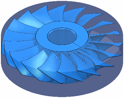

Définir le brut et l'outil
Le brut est un brut cylindrique simple.
  1. Cliquez sur l'onglet Home > panneau Configuration > Brut et créer un brut cylindrique.
  2. Créez une fraise hémisphérique avec un diamètre de 25 et une longueur de 80.
  3. Ajouter un Corps d'outil avec un Diamètre supérieur de 25 et une Longueur de 80.
