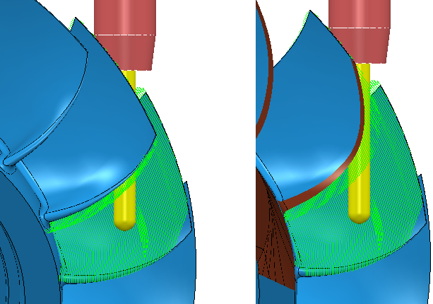

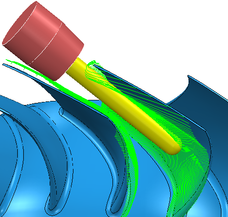

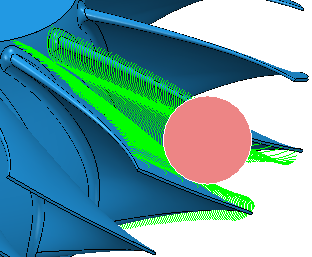

Utilisez les options sur l'onglet Vue > panneau Vues > menu Outil pour changer la vue pour qu'elle soit relative à l'outil actif plutôt qu'au plan de travail actif.
- Vers le bad de l'axe — Cliquer pour changer la vue en une qui regarde vers le bas de l'axe.
- Depuis côté — Cliquer pour changer la vue sur une avec l'outil à la verticale.
