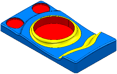

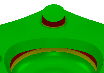

- Angle de dépouille — Cliquer pour ombrer le modèle en utilisant différentes couleurs se rapportant à un angle de dépouille spécifié. C'est utile pour vous aider à identifier les zones de contre-dépouille. Il est sensible à l'orientation de surface.
Le rouge indique les zones plus petites que l'Angle de dépouille et le jaune indique les zones dans l'Angle d'avertissement.
Pour changer l'angle de dépouille utilisé dans l'ombrage, éditer l'Angle de dépouille sur le dialogue Options d'ombrage du modèle.

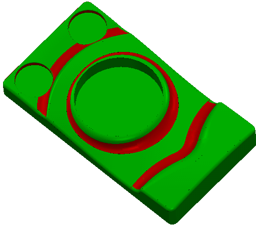

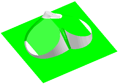

- Rayon minimum — Cliquer pour aider à identifier la taille d'outil de coupe la mieux adaptée. Cela fonctionne sans tenir compte de l'orientation de surface.
Les zones ombrées en rouge ne peuvent pas être usinées avec l'outil spécifié. Pour changer le rayon minimum utilisé dans le calcul, éditer le Rayon d'outil minimum sur le dialogue Options de dessin de modèle.
Vous pouvez utiliser cette option uniquement sur des modèles DGK. les autres modèles sont ombrés en blanc parce que les informations de normales et de courbures ne sont pas disponibles.

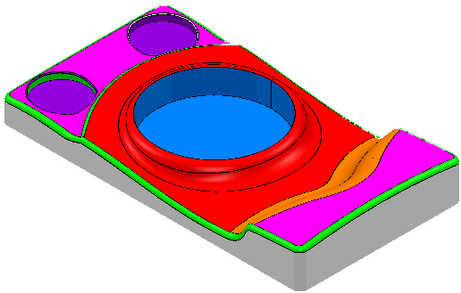

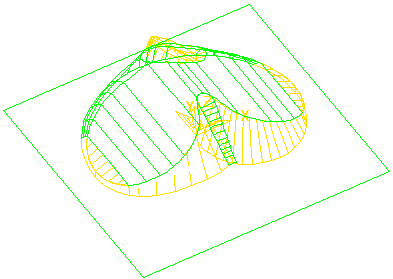

- Multicolore — Cliquer pour ombrer le modèle de la même couleur que le filaire:
- Filaire:
- Ombrage multicolore:

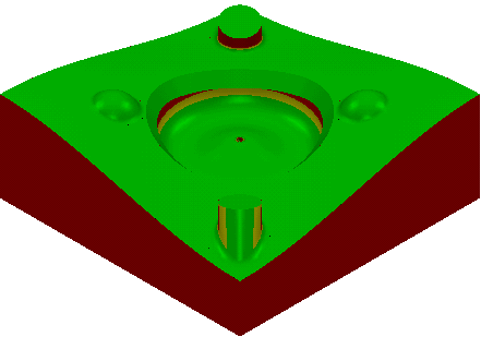

- Surépaisseur de parcours d'outil — Cliquer pour ombrer les composants d'un modèle par leur surépaisseur de parcours, comme décrit dans le dialogue Surépaisseur du composant.
- Ombrage de surépaisseur par défaut — Cliquer pour ombrer les composants d'un modèle par l'épaisseur de parcours d'outils comme spécifié dans l'onglet Défauts de surface du dialogue Surépaisseur de composant.

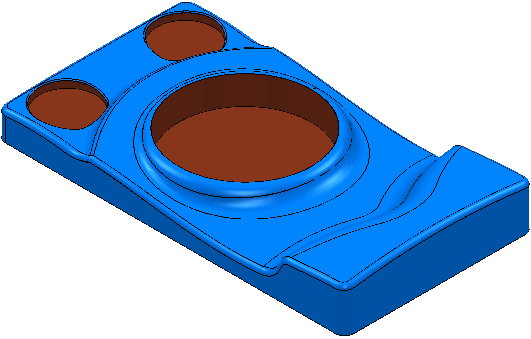

- Mode d'usinage du parcours d'outil — Cliquer pour ombrer les composants d'un modèle par leur Mode d'usinage de parcours d'outil spécifié dans l'onglet Surfaces dans le dialogue Surépaisseur de composant pour le parcours d'outil spécifique. Les différentes options sont ombrées en différentes couleurs.
- Les composants qui utilisent le mode d'usinage de Machine sont ombrés avec la couleur d'ombrage de modèle.
- Les composants qui utilisent le mode d'usinage de Collision sont ombrés en jaune par défaut.
- Les composants qui utilisent le mode d'usinage de Ignorer sont ombrés en rouge par défaut.
