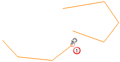

- Cliquer sur l'extrémité de la première courbe que vous voulez joindre.
Le curseur change en un aimant.

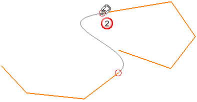

- Passer sur l'extrémité de la seconde courbe.
Vous pouvez voir un aperçu du résultat.

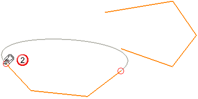

- Passer le curseur sur une extrémité de courbe différente pour voir un aperçu différent.

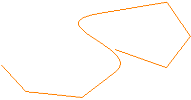

- Cliquer sur une extrémité de courbe pour créer un seul segment.
Remarque : Les deux courbes initiales et le segment de jonction sont fusionnées en une.
Remarque : Si possible, la courbe de joint sera un arc circulaire, autrement une spline est utilisée.
