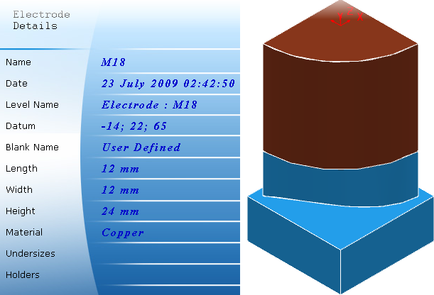

L'électrode est importée avec l'onglet HTML affichant les détails de l'électrode.
