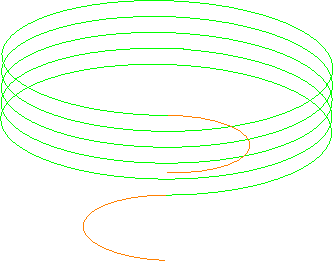

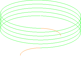

Utilisez la page Approches hélicoïdales pour spécifier l'angle et le rayon de l'arc des approches du parcours d'outil.
Angle longitudinal — Entrez une valeur pour spécifier l'angle de l'arc des approches du parcours d'outil. Cet angle doit être supérieur à 5
Angle longitudinal 90
Angle longitudinal à 180
Rayon d'approche perso. — Sélectionnez cette option pour spécifier manuellement le rayon de l'arc des approches du parcours d'outil.
