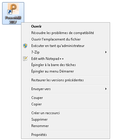

  2. Effectuez un clic droit sur le raccourci de PowerMill et sélectionnez Propriétés.

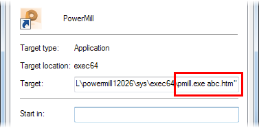

  3. Sélectionnez l'onglet Raccourci, puis éditez le champ Cible afin qu'il finisse par ...\pmill.exe abc.htm. L'espace entre le nom de programme et le nom de fichier html est essentiel. Il faut que ce soit …\pmill.exe abc.htm et non …\pmill.exeabc.htm.
    Si vous voulez, vous pouvez placer le fichier .html dans un autre répertoire. Si vous le faites, entrer le nom de chemin complet dans le champ Cible. Par exemple,\pmill.exe D:\MyHTML\abc.htm.
