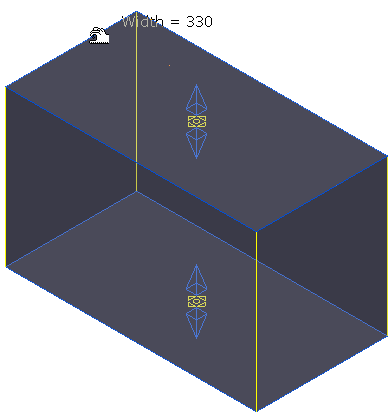

  2. Pour changer la largeur du brut, placer le curseur sur une des arêtes bleues du brut. Le curseur change en . Le texte à côté du curseur montre la largeur du brut (dans ce cas, 330).
    Cliquer et déplacer la souris change la largeur. Le texte près du curseur montre la largeur actuelle (dans ce cas 400), puis l'augmentation de la largeur (dans ce cas 70). La barre d'Etat affiche les coordonnées du curseur .
  3. Cliquez sur l'onglet Editeur du brut > panneau Historique > Défaire pour annuler le changement.

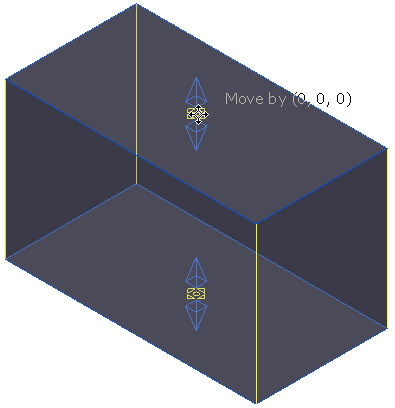

  4. Pour déplacer le brut, placer le curseur sur une des arêtes jaunes du brut. Le curseur change en . Le texte à côté du curseur montre où vous avez saisi le filaire (dans ce cas, le point médian) et par combien vous avez déplacé le brut (dans ce cas 0, 0, 0).
    Cliquer et faire glisser la souris pour déplacer le brut. Le texte à côté du curseur montre par combien vous avez déplacé le brut (dans ce cas -33.51807, 71.81087, 0).
    Si le curseur intelligent est activé, vous pouvez ajuster la position en accrochant la géométrie adéquate. Cet accrochage est disponible uniquement pour déplacer le brut et pas pour le redimensionner.
  5. Une autre façon de changer le brut est de placer le curseur sur une des sphères jaunes. Le curseur change en .
    Cliquer et déplacer la souris déplace le brut.

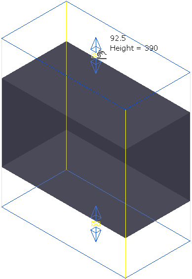

  6. Pour changer la hauteur du brut, placer le curseur sur une des flèches bleues. Le curseur change en .
    Cliquer et déplacer la souris change la hauteur du brut.
  7. Maintenir la touche Maj enfoncée tout en cliquant et en déplaçant une flèche bleue change la hauteur de la face opposée en même temps.
