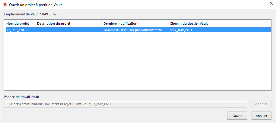

Boîte de dialogue Plant Vault Open Project
Ouvre un projet à partir de Vault.
Une fois que vous êtes connecté à Vault, vous pouvez ouvrir un projet Plant à partir de cet emplacement.
Les dossiers racine Autodesk Vault disposant de la catégorie PlantProject sont affichés dans cette liste.
Emplacement de Vault
Affiche les projets Vault Plant disponibles pour la connexion Vault courante.
Espace de travail local
Affiche le dossier de travail. Lors de l'ouverture d'un projet, tous les fichiers sont copiés dans le dossier de travail.
Ouvrir
Ouvre le projet. Si le projet est ouvert pour la première fois, vous êtes invité à initialiser le projet.
