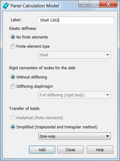

- Dans la boîte de dialogue Panel Calculation Model de Robot, sélectionnez l’option No finite elements pour une plaque :
- Sélectionnez la dalle.
- Cliquez sur Geometry
Properties
Panel Calculation Model.
- Dans la boîte de dialogue Panel Calculation Model, double-cliquez sur Deck slab (one-way).
Une autre boîte de dialogue Panel Calculation Model s’ouvre.
- Pour l’option Elastic stiffness, sélectionnez No finite elements. Cliquez sur Add, puis sur Close.
Remarque : vous ne pouvez pas modifier le jeu de paramètres par défaut. Modifiez le nom du
tablier dans une direction par défaut pour enregistrer les modifications.
- Dans la boîte de dialogue Panel Calculation Model, vérifiez si le champ Panel affiche les panneaux auxquels le modèle de calcul doit être affecté.
- Cliquez sur Apply et acceptez les modifications dans le modèle.
Remarque : Après avoir modifié le modèle, effectuez des calculs statiques pour actualiser les résultats.
