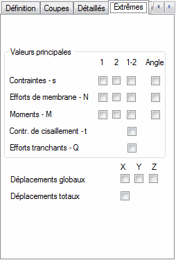

Sélectionnez l’onglet Extrêmes dans la boîte de dialogue Coupes sur panneaux pour afficher les options suivantes.
Vous pouvez sélectionner les grandeurs suivantes en vue de leur présentation.
