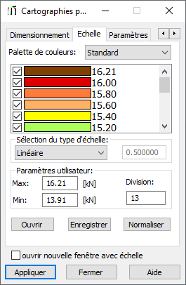

Cliquez sur l'onglet Echelle de la boîte de dialogue Cartographies pour les barres pour changer les paramètres d'affichage des cartographies.
Vous pouvez modifier les paramètres suivants :
- sélectionner une palette de couleurs (échelle automatique ou échelle simplifiée) Vous pouvez changer de couleur sur l’échelle sélectionnée (excepté l’échelle automatique) ; pour cela, faites un double-clic du bouton gauche de la souris dans le champ contenant la couleur donnée, et ensuite, sélectionnez une autre couleur dans la boîte de dialogue,
- sélectionner le type d’échelle (linéaire, logarithmique, définie par l’utilisateur) Dans le cas où vous sélectionnez l’échelle arbitraire, vous pouvez éditer la valeur affectée à la couleur sur l’échelle ; pour cela, faites un double-clic du bouton gauche de la souris dans le champ contenant la valeur affectée à la couleur donnée)
- sélectionner la valeur maximale (Haut) et minimale (Bas) dans l'intervalle dans lequel une cartographie de la grandeur sélectionnée s'affiche et le nombre de divisions des changements de couleurs des cartes (nombre de divisions de la cartographie choisie).
- sélectionner les couleurs à utiliser pour présenter la cartographie des grandeurs et affecter des valeurs à ces couleurs Si la couleur est sélectionnée
, elle est affichée sur la carte ; dans le cas contraire, elle n'est pas utilisée.
Si vous avez sélectionné l’échelle simplifiée, une partie de l’onglet Echelle change.
Dans la zone Couleurs et limites des intervalles vous pouvez définir les couleurs pour trois intervalles de la variation de la grandeur sélectionnée ; l’unité est automatiquement ajustée à la grandeur sélectionnée sur l’onglet NTM/Contraintes (forces ou contraintes). Un clic sur l’icône avec couleur ouvre la boîte de dialogue dans laquelle vous pouvez choisir la couleur pour l’intervalle donnée. Le champ d’édition Division n’est pas disponible (par défaut, le nombre de divisions est égal à 3).
La palette de couleurs peut être enregistrée dans un fichier (bouton Enregistrer), chargée à partir d’un fichier (bouton Ouvrir) ou normalisée (bouton Normaliser). La normalisation de l’échelle consiste en ce que le logiciel ajustera l’échelle à la valeur sélectionnée en prenant la valeur minimale et maximale de la grandeur sélectionnée pour les limites des variations de l’échelle.
L’onglet Echelle contient aussi un menu contextuel :
- Copier - copie la palette de couleurs dans le Presse-papiers ; la palette placée dans le Presse-papiers peut être collée dans un autre logiciel, par exemple MS Excel
- Coller - colle une palette de couleurs depuis le Presse-papiers ; la palette peut être personnalisée dans un autre programme, p. ex. MS Excel, et collée dans la boîte de dialogue Echelle.
