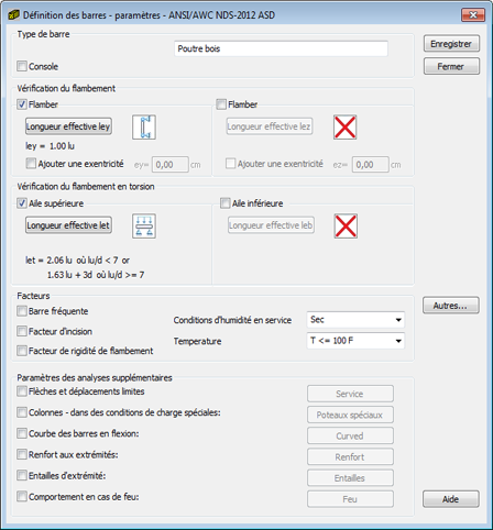

Utilisez cette boîte de dialogue pour définir les paramètres réglementaires d'une barre conformément à la norme ANSI/AWC NDS 2012, en mode ASD aussi bien qu'en mode LRFD.
Accès
- Cliquez sur Dimensionnement
Dimensionnement des barres en acier - Options
Paramètres réglementaires pour ouvrir la boîte de dialogue Définitions, puis cliquez sur Paramètres.
Eléments de la boîte de dialogue
- Type de barre
- Entrez un nom pour le type de barre, puis indiquez s'il s'agit d'une console ou pas.
- Vérification du flambement
- Activez ou désactivez l'analyse de flambement pour les barres en compression tels que les poteaux.
- Sélectionnez la direction dans laquelle vous voulez vérifier le flambement : axe Y ou axe Z.
Remarque : Le programme ne prend pas en compte le flambement si aucune direction n'est sélectionnée.
Longueur effective ley/lez
Ouvre l'option Longueur effective le pour les barres comprimées qui vous permet de sélectionner un type d'appui de barre en bois.
Excentrement de l'action de la charge
Active la vérification du poteau actif conformément à la section 15.4.1.
Entrez la valeur de l'excentrement de l'action de la charge dans la case ey ou ez.
- Vérification du déversement
- Activez ou désactivez l'analyse de flambement pour les barres en flexion telles que les poutres.
- Sélectionnez le bord que vous souhaitez vérifier pour le flambement : Aile supérieure ou Aile inférieure.
Remarque : Le programme ne prend pas en compte de flambement si aucun bord n'est sélectionné.
- Facteurs
- Contient les paramètres requis pour la détermination appropriée des facteurs ajustés.
Elément répétitif
Fait passer la valeur du facteur d'élément répétitif Cr à 1.15.
Utilisez cette option lorsqu'une barre fait partie d'un groupe de trois barres parallèles ou plus et que ces barres sont espacées de 24 pouces (610 mm) ou moins au centre.
Remarque : Lorsque cette option n'est pas sélectionnée, le facteur d'élément répétitif Cr est égal à 1.0.
Facteur d'incision
Applique un facteur de modification de l'incision selon la norme NDS 4.3.8 relative au bois scié.
Remarque : Lorsque cette option n'est pas sélectionnée, la valeur par défaut du facteur d'incision Ci pour d'autres types de bois est égale à 1.0.
Facteur de rigidité de flambement
Conditions d'humidité en service
Indique si la barre en bois est soumise à des conditions d'humidité normales, c'est-à-dire que l'air est Sec, ou élevées, c'est-à-dire que l'air est Humide.
Température
- Service
- Ouvre la boîte de dialogue Service - valeurs des déplacements, dans laquelle vous pouvez définir les déplacements limites d'une barre.
- Autres...
- Ouvre la boîte de dialogue Paramètres additionnels, qui vous permet de définir les autres paramètres de type de barre décrits dans la norme, comme les paramètres de la charge, les paramètres de la section, etc.
- Enregistrer
- Ajoute le type de barre avec son nom défini et ses paramètres déterminés à la liste de types de barres acier précédemment définis.
