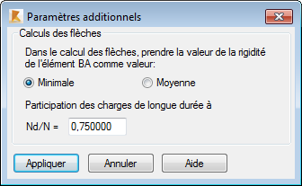

Boîte de dialogue Paramètres supplémentaires (poutre BA)
Cette boîte de dialogue permet de définir des paramètres spécifiques aux poteaux BA en fonction de la norme BA sélectionnée.

Eléments de la boîte de dialogue
Dans la boîte de dialogue ci-dessus, vous devez définir :
la rigidité de l’élément BA prise en compte pour les calculs de la flèche (minimale ou moyenne)
la participation des charges de longue durée à l’ELS. pour chaque combinaison, les valeurs des forces M et N sont multipliées par la valeur du coefficient défini dans le champ d’édition ; il faut ajouter qu’une telle définition du coefficient Nd/N n’est pas conforme à la réalité : l’utilisation de cette simplification permet d’effectuer les calculs sans devoir décomposer les combinaisons successives et les assembler de nouveau (ce qui accélère les calculs).
