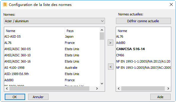

Cette boîte de dialogue permet de configurer la liste des normes disponibles pour les normes de conception et les charges.
- Accès
- Sélectionnez Normes de conceptionou Charges dans le panneau gauche de la boîte de dialogue Préférences de la tâche.
- Cliquez sur une flèche pour afficher une liste des normes, puis cliquez sur le bouton Plus... au bas de la liste.
Eléments de la boîte de dialogue
Les types de normes suivants sont affichés :
- Acier / aluminium
- Assemblages acier
- BA
- Bois
- Géotechniques
- Combinaisons de charges
- Charges de neige et vent
- Charges sismiques
Le volet gauche contient toutes les normes disponibles pour le type de norme sélectionné, ainsi que leur pays d'origine.
Le volet droit contient toutes les normes présentées dans la liste déroulante active.
Pour ajouter une norme dans la liste active disponible dans la boîte de dialogue Préférences de la tâche, il faut :
- Sélectionnez une norme dans le panneau gauche de la boîte de dialogue.
- Cliquez sur >.
Pour sélectionner la norme active pour le projet en cours :
- Sélectionnez une norme dans le panneau droit de la boîte de dialogue.
- Cliquez sur Définir comme actuelle.
Pour supprimer une norme de la liste active dans la boîte de dialogue Préférences de la tâche, il faut :
- Cliquez sur <.
Remarque : Pour sélectionner plusieurs normes, utilisez la touche Maj ou la touche Ctrl pendant la sélection.
