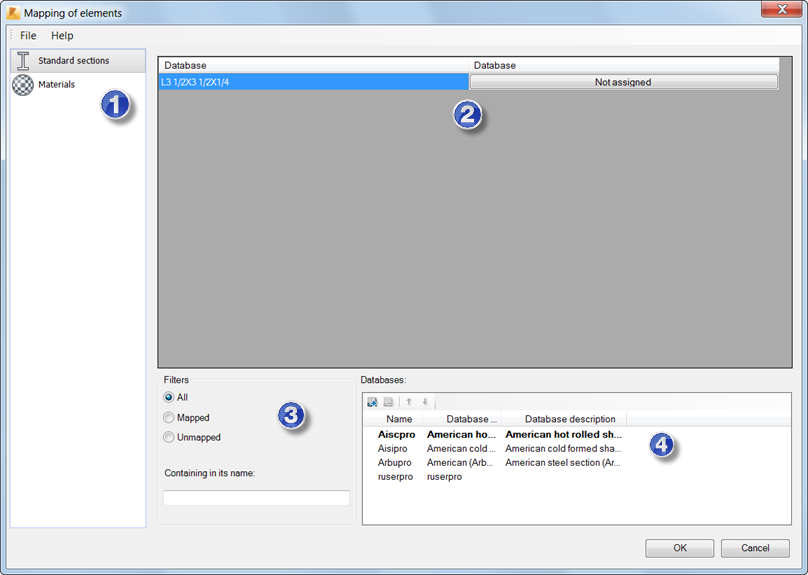

Utilisez la boîte de dialogue Mapping of elements pour affecter manuellement des matériaux et des sections à partir de bases de données d’Advance Steel aux matériaux et aux sections dans les bases de données Robot.
Pour utiliser les bases de données, utilisez les icônes suivantes :
Ajoutez une base de données sélectionnée à la liste.
Supprimez une base de données sélectionnée de la liste.
Modifiez l’ordre d’affichage des bases de données (d’un rang vers le haut ou vers le bas).
