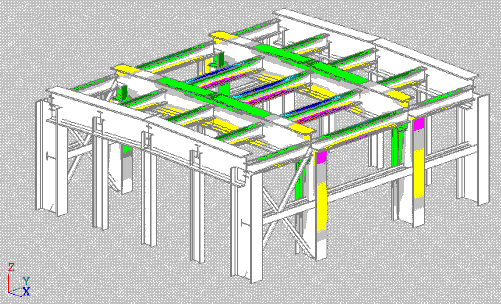

Cartographies des contraintes - cliquez sur le menu Résultats > Analyse des contraintes > Cartographies des contraintes pour afficher une structure avec des formes de sections et des cartographies détaillées et précises des contraintes dans ces sections, comme illustré.
Remarque : La taille des sections de barres affichées sur les cartographies des contraintes est par défaut supérieure à la taille réelle des sections de barres pour que les cartographies des contraintes présentées pour ces sections soient plus lisibles. Pour obtenir les proportions réelles entre la longueur de la barre et les dimensions de la section transversale, il faut appuyer la touche Début du clavier. Vous pouvez modifier ces proportions à l'aide des touches Haut de page et Bas de page.
Remarque : Du fait de la complexité des calculs de contraintes précis pour une section de barre arbitraire dans une structure, le processus de calcul initial peut prendre beaucoup de temps. Les calculs suivants prennent moins de temps.
