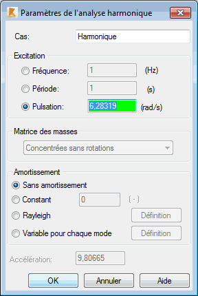

Utilisez cette boîte de dialogue pour définir les paramètres de l'analyse harmonique pour un cas dynamique.
- Accès
- Assurez-vous qu'une analyse modale a déjà été définie.
- Cliquez sur Analyse
Types d'analyse
Nouveau.
- Sélectionnez Harmonique dans la boîte de dialogue Type d'analyse, puis cliquez sur OK.
Remarque : Vous pouvez également accéder à cette boîte de dialogue en définissant le type d'une analyse dynamique existante sur Harmonique.
Eléments de la boîte de dialogue
- Cas
- Nom du cas de charge.
- Excitation
- Sélectionnez un type d'excitation.
- Fréquence.
- Période.
- Pulsation.
- Matrice des masses
- Sélectionnez un type de matrice des masses :
- Cohérentes : matrice complète, avec prise en compte systématique des degrés de liberté en rotation.
- Concentrées avec rotations : matrice diagonale avec prise en compte des degrés de liberté en rotation.
- Concentrées sans rotations : matrice diagonale sans prise en compte des degrés de liberté en rotation.
- Amortissement
- Spécifiez les paramètres de l'amortissement pour l'analyse harmonique :
- Accélération
- Accélération naturelle de la terre, qui est utilisée pour convertir des masses en charges.
