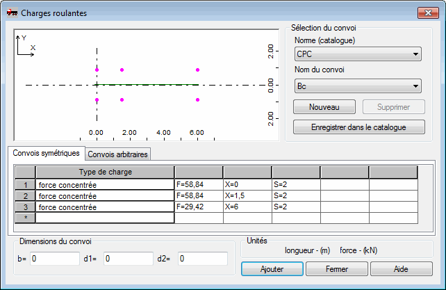

Après un clic sur le bouton Nouveau convoi dans la boîte de dialogue Charges roulantes, le logiciel affiche la boîte de dialogue ci-dessous.
Le convoi est un jeu de forces constituant la charge dans le cas roulant. Le convoi est déplacé le long de la voie définie de distance donnée en tant que pas de voie du cas de charge roulante. Chaque position spécifique du convoi est enregistrée comme composante successive du cas.
La définition du convoi peut être composée de forces concentrées, linéaires ou surfaciques au contour rectangulaire.
Dans cette boîte de dialogue vous pouvez sélectionner le convoi qui sera ajouté à la liste active des convois affichée dans la boîte de dialogue Charges roulantes. Deux types de convoi sont disponibles :
La boîte de dialogue comprend plusieurs sections. L'angle supérieur droit de la boîte de dialogue comprend le champ Sélection du convoi, qui comporte deux champs de sélection : Norme (base de données) et Nom du convoi. En outre, il existe trois boutons :
L'angle supérieur gauche affiche un diagramme du convoi sélectionné.
La partie centrale de la boîte de dialogue affiche le tableau présentant la définition des charges pour le convoi sélectionné. Robot propose trois types de charges : charge concentrée, charge linéaire et charge surfacique. Vous pouvez modifier les paramètres de charge qui sont définis pour un convoi.
