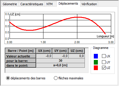

Lorsque vous cliquez sur l'onglet Déplacements dans la boîte de dialogue Propriétés des armatures, cette dernière prend cet aspect :
Remarque : Cet onglet ne s'affiche pas si aucun calcul de la structure n'a été effectué.
La partie supérieure de la boîte de dialogue affiche un diagramme de la grandeur sélectionnée. Le champ peut afficher un diagramme pour une seule grandeur. Si vous changez le cas de charge, le diagramme est redessiné.
Dans le tableau, deux types de déplacements peuvent être présentés :
Si vous avez sélectionné l'option Déplacements des barres, Robot présente les valeurs des déplacements globaux UX, UY, UZ dans le point aux coordonnées indiquées sur la barre. Si vous cliquez dans le champ Dans le point et déplacez la souris vers le diagramme dans la partie supérieure de la boîte de dialogue, le logiciel affiche une ligne verticale permettant de définir les valeurs des coordonnées pour lesquelles les valeurs seront présentées.
Si vous cliquez dans le champ Pour la barre et déplacez la souris dans la fenêtre graphique, puis que vous sélectionnez une autre barre avec la souris, le contenu de la boîte de dialogue Propriétés de la barre est mis à jour en fonction de la sélection actuelle.
Si vous activez l'option Flèches maximales, le tableau présente les valeurs maximales des flèches, ainsi que la position du point dans lequel la valeur maximale de la flèche a été atteinte.
