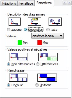

Après la sélection de l’onglet Paramètres dans la boîte de dialogue Diagrammes - barres, ce qui suit s'affiche :
Dans cette boîte de dialogue, vous pouvez sélectionner une méthode d'affichage des diagrammes :
- Dans le champ Descriptions des diagrammes, vous pouvez définir la façon dont les descriptions des quantités sont présentées dans un diagramme :
- Aucune – les descriptions dans les diagrammes des quantités de la boîte de dialogue Diagrammes ne seront pas présentées.
- Description – les descriptions dans les diagrammes des valeurs disponibles dans la boîte de dialogue Diagrammes seront présentées sous forme d’étiquettes indiquant les valeurs aux points choisis sur les barres. Les description sont légèrement décalées par rapport aux diagrammes
- Texte – les descriptions dans les diagrammes des valeurs disponibles dans la boîte de dialogue Diagrammes seront présentées sous forme des valeurs à des points choisis sur les barres. Les descriptions sont placées perpendiculairement à la barre.
- Valeurs - pour les deux options (étiquettes et texte), le champ de sélection Valeurs est disponible ; ce champ sert à limiter le nombre de descriptions de diagrammes présentées sur la vue. Les options suivantes sont disponibles :
- Tous - les descriptions du diagramme sont affichées pour chaque élément de calcul au début et à la fin, ainsi que sur les points des valeurs maximale et minimale.
- Extrêmes locaux - les descriptions du diagramme sont affichées uniquement pour les valeurs maximale et minimale de la barre.
- Extrêmes globaux - les descriptions ne sont affichées que pour la valeur extrême maximale ou minimale et cela pour la structure entière.
- Dans la partie inférieure du champ Description du diagramme, les options Max et Min vous permettent de sélectionner une couleur pour les étiquettes et la description des valeurs maximale et minimale sur le diagramme. (Vous pouvez également sélectionner une couleur dans la boîte de dialogue Préférences à partir de l'onglet Paramètres du bureau > Diagrammes des plaques > Valeurs minimales > maximales.
- Les champs Valeurs positives et négatives vous permettent de déterminer si les valeurs positives et négatives de la quantité affichée doivent être différenciées par couleur dans les diagrammes.
- Non différenciées - si vous sélectionnez cette option, les diagrammes des grandeurs disponibles dans la boîte de dialogue Diagrammes seront affichés sans distinguer les valeurs positives des valeurs négatives.
- Différenciées - si vous sélectionnez cette option, les diagrammes des grandeurs disponibles dans la boîte de dialogue Diagrammes seront affichés avec distinction des valeurs positives et des valeurs négatives.
- Remplissage détermine le remplissage d’un diagramme :
- Hachuré - si cette option est sélectionnée, les diagrammes relatifs aux grandeurs dans la boîte de dialogue Diagrammes sont de type hachuré. Le diagramme est rempli avec des ordonnées à chaque étape.
- Uniforme - si vous sélectionnez cette option, les diagrammes des grandeurs disponibles dans la boîte de dialogue Diagrammes sont remplis avec la couleur sélectionnée.
