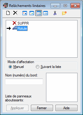

Après la sélection de cette option, la boîte de dialogue présentée sur la figure ci-dessous s'affiche. Les relâchements linéaires peuvent être définis sur :

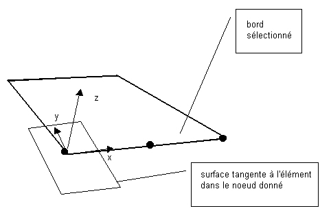

L'autre principe de base concerne la direction du relâchement qui est définie dans le repère local ; le repère local est défini par l'indication de la ligne du bord et de la surface des éléments finis d'un panneaux sélectionné.
La définition des directions du repère local pour un relâchement résulte directement de la sélection du bord (voir la figure ci-dessous).
Où :
x : direction tangente au bord
y - direction normale par rapport au bord, dans le plan tangent
z - direction normale par rapport à l'élément

La partie supérieure de la boîte de dialogue Relâchements linéaires contient les icônes représentées ci-dessous :
Vous pouvez définir le relâchement linéaire de deux manières :
Le relâchement est affecté à tous les bords sélectionnés. Cette option permet de supprimer facilement les relâchements sur plusieurs bords.
Pour supprimer un relâchement linéaire de la structure :
  1. cliquez sur dans la liste de relâchement linéaire ;
  2. sélectionnez un objet de la structure de laquelle vous souhaitez supprimer le relâchement linéaire ;
vous ne pouvez pas modifier ce type de relâchement linéaire ; il est affecté de la même manière qu’un relâchement est affecté à un élément de structure.
Après l’affectation d’un relâchement, son symbole est dessiné à l’écran.
