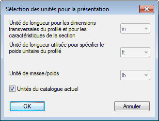

Sélectionnez Vue > Afficher les unités (ou pendant la définition d'une nouvelle base de données de sections) pour définir les unités de présentation de la base de données de sections.
Définissez les valeurs des unités suivantes.
Les modifications apportées aux unités utilisées dans la base de données de sections peuvent être effectuées après la désactivation de l'option Unités de la base de données native. Ce n'est qu'à ce moment-là que des listes de valeurs appropriées deviennent disponibles.
