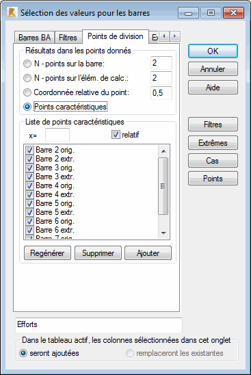

Sélectionnez l’onglet Points de division ou cliquez sur le bouton Points dans la boîte de dialogue Colonnes pour définir les points pour lesquels le tableau présentera les valeurs appropriées.
Remarque : l’onglet est affiché dans la boîte de dialogue Colonnes pour les grandeurs des résultats pour les barres (déplacements et efforts).
Si N points sur la barre est sélectionnée, le nombre de points (y compris le début et la fin des nœuds) peut être défini et distribué régulièrement le long de la longueur de la barre pour la présentation du tableau. Par défaut, N=2, cela signifie que les valeurs des grandeurs sélectionnées ne sont présentées dans le tableau que pour les deux extrémités de la barre. Si N=3, un point est ajouté au milieu de la barre (la barre est divisée en deux segments de longueur égale) et les résultats correspondants sont affichés dans le tableau. Le point de division peut être défini en sélectionnant l’option Coordonnée relative du point. Vous devez alors saisir un nombre inclus dans l’intervalle (0,1) et définissant la distance entre le point et l’origine de la barre. Si vous cochez la case Points caractéristiques, vous pouvez définir les points situés sur la longueur de la barre en spécifiant les distances relative et absolue à partir de l’origine de la barre. Les valeurs sont présentées dans le tableau.
Les descriptions suivantes seront ajoutées aux points successifs.
La partie inférieure de la boîte de dialogue contient trois boutons.
