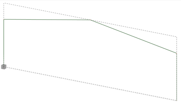

Après le transfert du modèle vers Robot, il peut être nécessaire d’ajuster la géométrie du modèle de façon à ce que les nœuds des éléments soient connectés et que le modèle soit cohérent. Pour ce faire, utilisez les options de correction de la structure et de modification du modèle disponibles dans Robot. Les ajustements de la géométrie du modèle ne sont pas enregistrés dans le fichier .smlx et ne sont pas transférés vers Advance Steel.

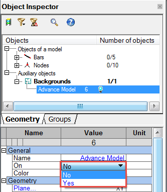

Pour afficher l’arrière-plan, sélectionnez l’option Create Advance Steel model as backgrounds dans la boîte de dialogue Integration with Autodesk Advance Steel, avant de transférer le modèle vers Robot. Vous pouvez ensuite suivre les différences de géométrie du modèle entre Advance Steel et Robot.
Advance Model.
